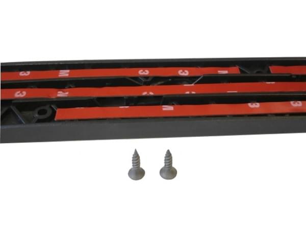

Panowie,
Montował ktoś aluminiowe nakładki na pedały ?
Zastanawia mnie montaż podstopnicy, aby ją zamocować dają 2 wkręty, nie popsuje perforacji podwozia wiercąc dwie dziury ?
