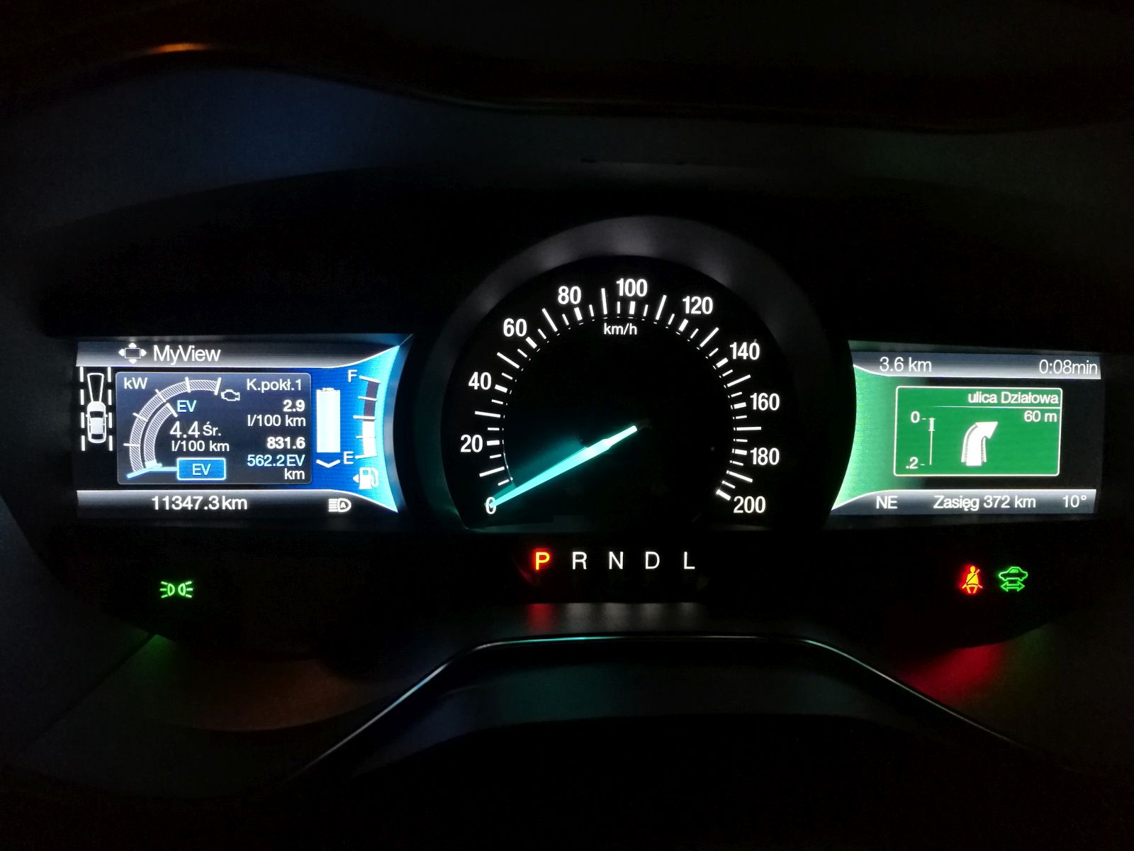

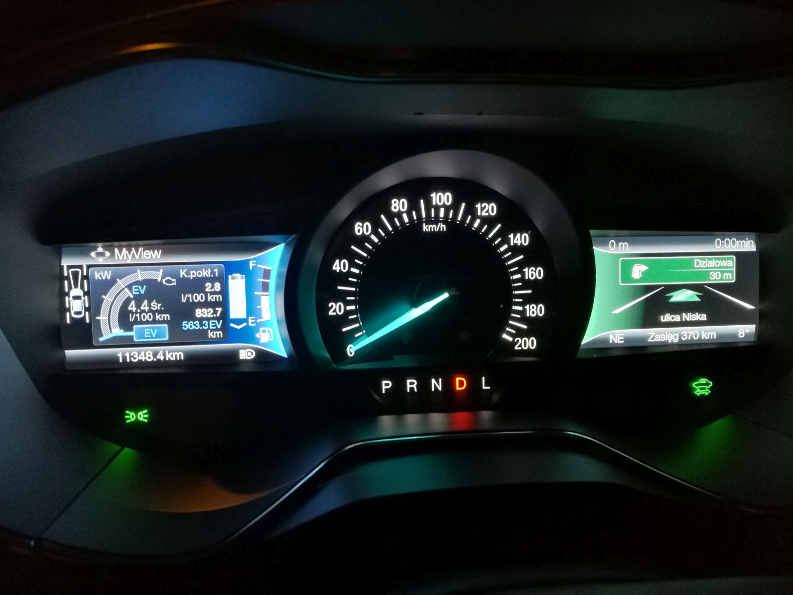

Wrócę na chwilę do wizualizacji manewrów. Zwrócę uwagę Kolegów na różnice w wizualizacji pomiędzy navi wbudowaną a Google mapą z AA. U mnie to wyraźnie widać - przypomnę: Ford Fusion Energi poliftowy (2018 ) z "nowym" Sync3. Telefon Honor 8 z Androidem 7. Nowy Mi 9 z Androidem 9 leży i czeka na skonfigurowanie. W weekend posprawdzam.
Wracając do różnic w wizualizacji - najpierw jak to u mnie wygląda na wbudowanej navi Sync3:
Zwracam uwagę, że na górnej belce okienka wizualizacji navi jest napisana odległość od celu oraz czas dojazdu.
Ta sama trasa (z odrobinę innego miejsca zaparkowania) na AA:
O dziwo wizualizacja manewru z AA jest chyba ładniejsza i bardziej czytelna (po jakiej ulicy jedziemy i gdzie mamy skręcić), ale nie jest w stanie przekazać na moje zegary jak daleko do celu i za ile tam będziemy...
