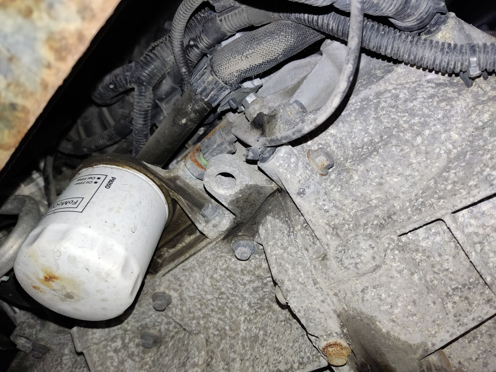

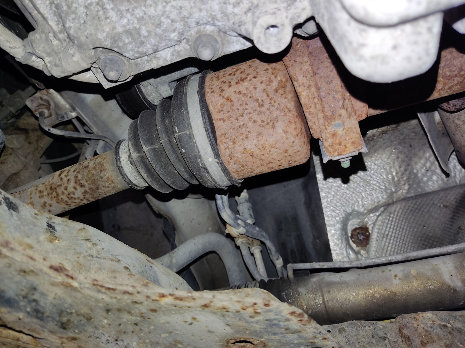

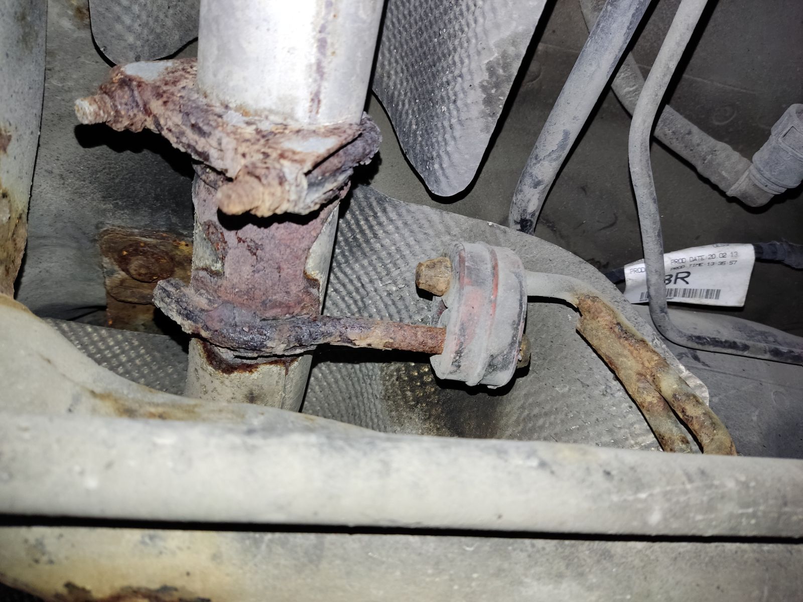

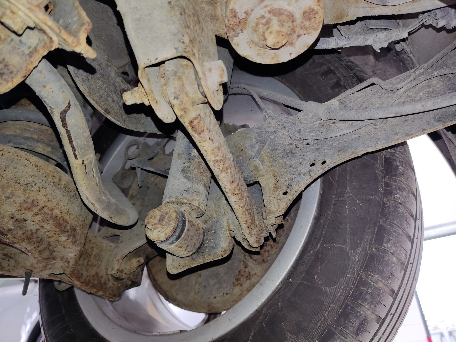

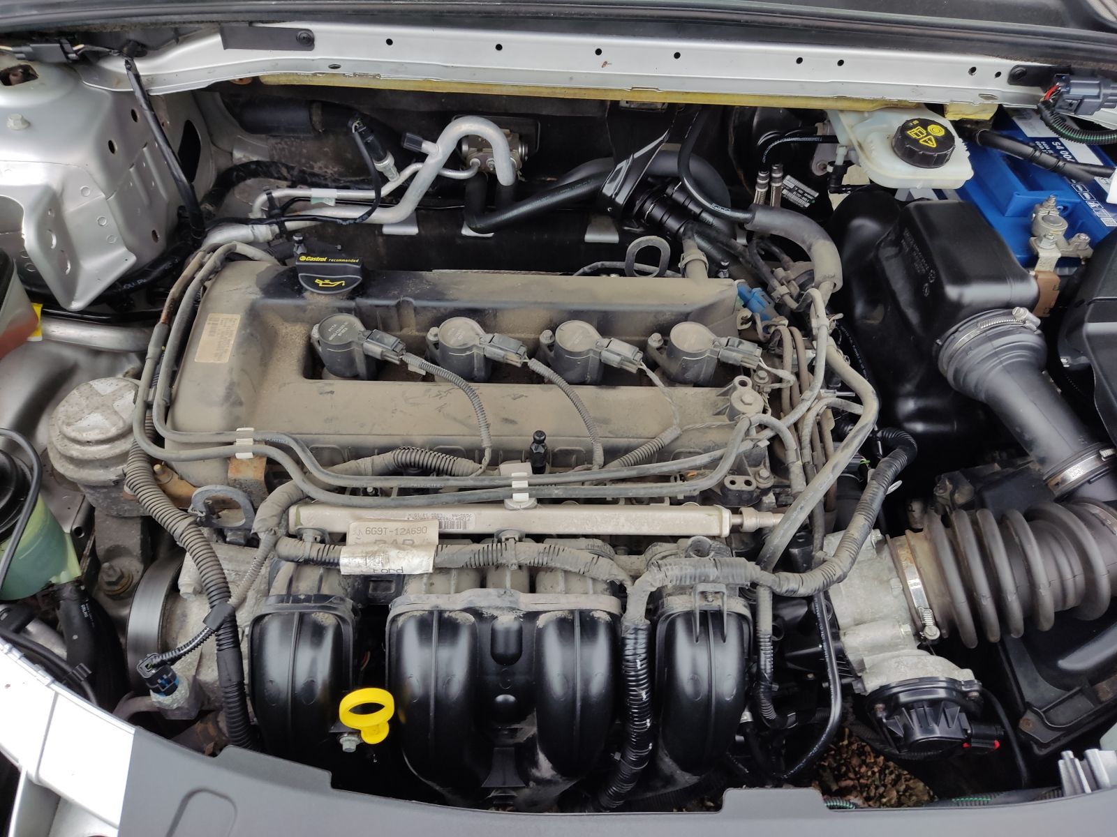

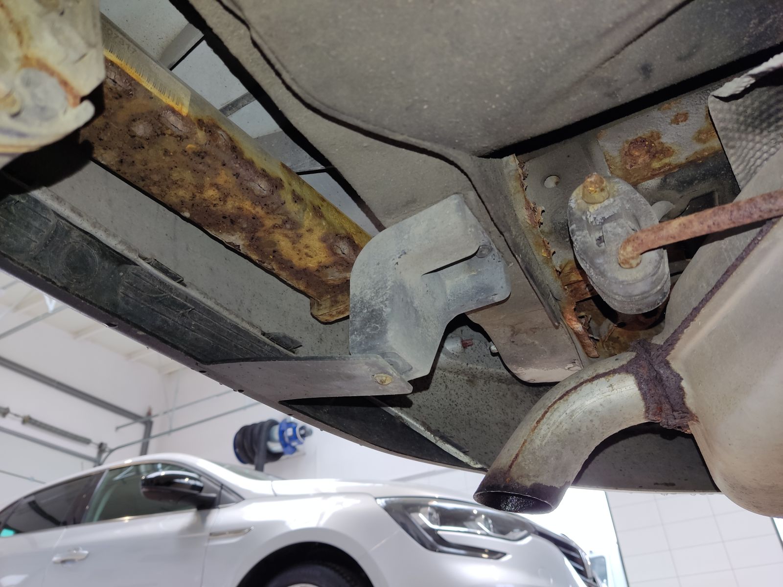

Zleciłem firmie zewnętrznej autotesto sprawdzenie forda mondeo 2010r. 2.0 benzyna. Przebieg według oferty 200tys. Stan faktyczny pokazał jednak 220tys. Samochód sprowadzony ze Szwecji
Poniżej wrzucam kilka zdjęć podwozia i z raportu o stanie technicznym samochodu. Oprócz tego osoba sprawdzająca samochód stwierdziła, że samochód był w całości lakierowany na nowo, ale nie wykrył śladów szpachli.
Z informacji które mi udało się znaleźć. To samochód od 07.2021 do teraz przejechał zaledwie 1000km. Zapewne z tego wynika korozja pod samochodem. Roczny przebieg był na stałym poziomie około 20tys
Dajcie znać co o tym myślicie. Czy jest to korozja z która będą jakieś problemy czy oddanie do czyszczenia i konserwacja podwozia załatwi sprawę? Samochód kosztuje ~25tys.
Być może, ale zakres korozji jest powyżej średniej. Pierwsza moja kuga z 2008, która nadal jeździ w rodzinie nie ma takiej rdzy. Ciekawe dlaczego malowany.
Co do osób sprawdzających pojazdy mam średnie opinie. Naprawdę miły Pan, który sprawdzał moje mondeo na zlecenie kupca nie zaglądnął pod samochód i nie znalazł w historii wymiany chłodnicy, na co miałem fakturę ( ale to może być wina aso, bo oni potrafią odstawić niezłe kawałki).
