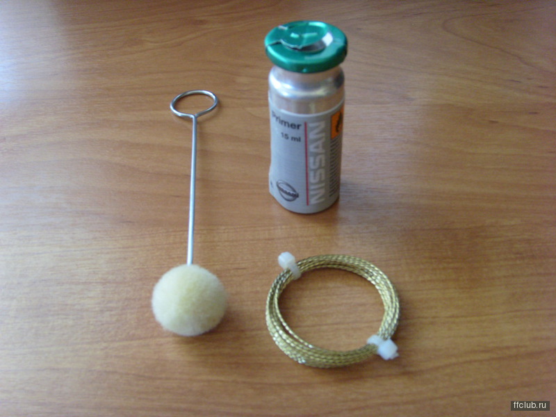

Lusterko daje się ustawiać, jednak jest miękkie gdyż taśma sprężynuje.
spróbuj taśmą termokurczliwą - ewentualnie kilka jej warstw
a jeśli ciąć nogę, to może w tym stylu:
lub opcja najdroższa, lecz IMO najbardziej elegancka:
kupić oryginalny uchwyt (=sześciokątne mocowanie) lusterka fotochrom do szyby i oryginalną osłonę (taką plastykową dwuczęściową "łezkę") i zamalować primer'em (np: http://media.ffclub.ru/up46835-SI858394.jpg) szybę pod tą osłoną
