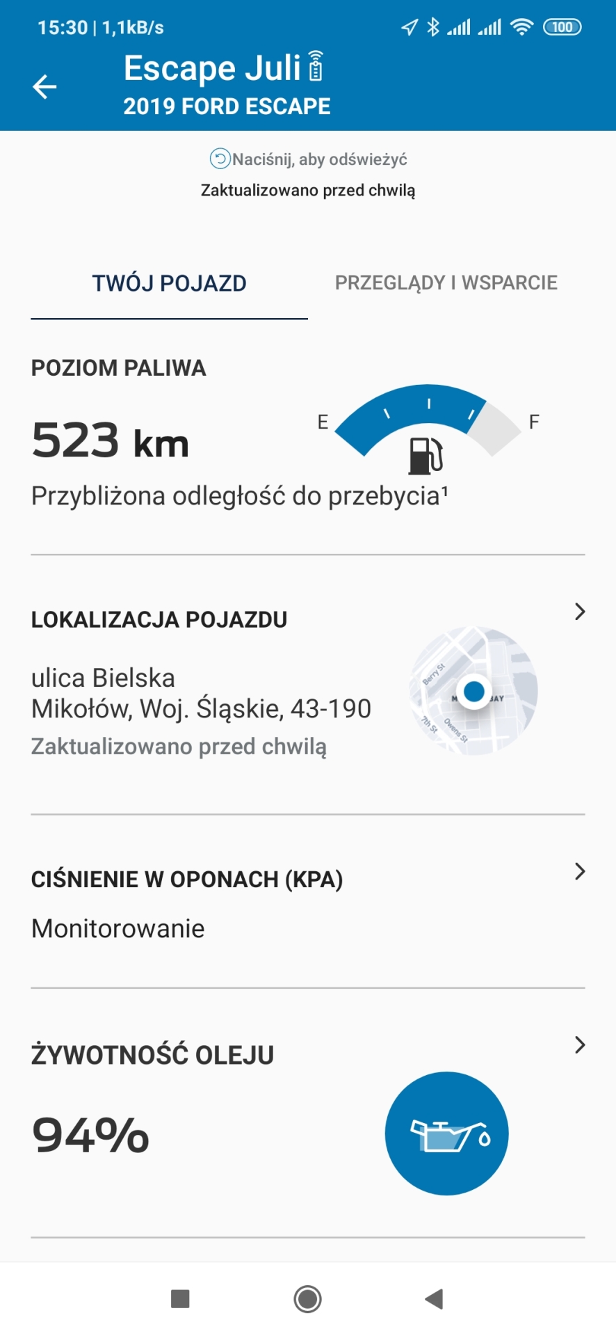

....Muszę jednak stwierdzić, iż FordPass (w obu wersjach - i w europejskiej i w amerykańskiej) jest "słaby" - odświeżanie informacji o ilości paliwa w zbiorniku oraz zasięgu na paliwie umie realizować jedynie po podpięciu telefonu kablem. Nie rozumiem z jakiego powodu nie jest to odświeżane drogą radiową.
Drogą radiową odświeża bez problemu miejsce postoju auta oraz realizuje otwieranie/zamykanie drzwi i zdalny start silnika....
No więc okazuje się, że to działa jednak inaczej!Goście nie mogą oglądać obrazków w postach. Zarejestruj się klikając tutaj aby uzyskać pełen dostęp do forum.
Jest odświeżanie zasięgu i ilości paliwa poprzez sieć - pod warunkiem, że włączony jest zapłon w aucie w czasie odświeżania info w FordPasss.
Jak moja córka jedzie na niedzielny obiad do nas, to widzę gdzie już jest i ile zostało jeszcze paliwa!Goście nie mogą oglądać obrazków w postach. Zarejestruj się klikając tutaj aby uzyskać pełen dostęp do forum.
Trochę to jest dziwnie zrobione, ale jednak działa!
