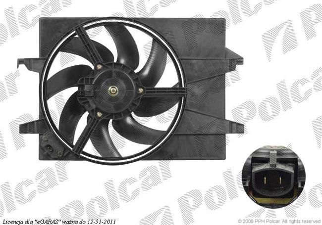

Czy po załączeniu klimy wentylator rusza na chłodnicy? Sprawdź to jako pierwsze.

- dalej sprawdź czy rezystor klimatyzacji się nie przepalił (jasno-zielona "ściętoprostokątna" na rogach kostka w rogu plastykowej obudowy wentylatora chłodnicy z podłączonymi chyba 4-ema kabelkami

Wiesz co chyba nie rusza bo wczoraj jak nasłuchiwałem czy sie spręzarka lub cosik załącza i miałem glowe wsadzona w silnik a córka naciskała guzik A/C przy załączonym 2 lub 3 biegu wentylatora - dmuchawy to nie zauwazylem zeby wiatrak się załączał a to bym zauwazył bynajmniej był sie wystraszył by mi głowy nie urwało :-) - czyli na 99,8 się nie załącza. Co jeśli tak sie dzieje ?
to bedzie gorzej zlokalizowac :-(

Moja przypadłość przy upartym wentylatorze który nie kręci po dobroci była opisana tutaj:
Podłącz z aku przewodami na ostro wentylator i jeśli zakręci to wyeleminujesz spalony wiatraczek.

2. Wentylator sprawny - załącza się jak temperatura cieczy chłodzącej osiągnie zbyt wysoka wartość

U mnie było to samo. Wszystko się włączalo, wiatrak, lampka etc ale Klima nie chłodziła. Winowajcą okazała się zgnita wiązka kabli oraz brak czynnika.

"talker_jack" - rezystor klimatyzacji masz w rogu obudowy wentylatora chłodnicy :
Pisałem o nim na "elektrodzie" jak szukałem rozwiązania wcześniej sam:
