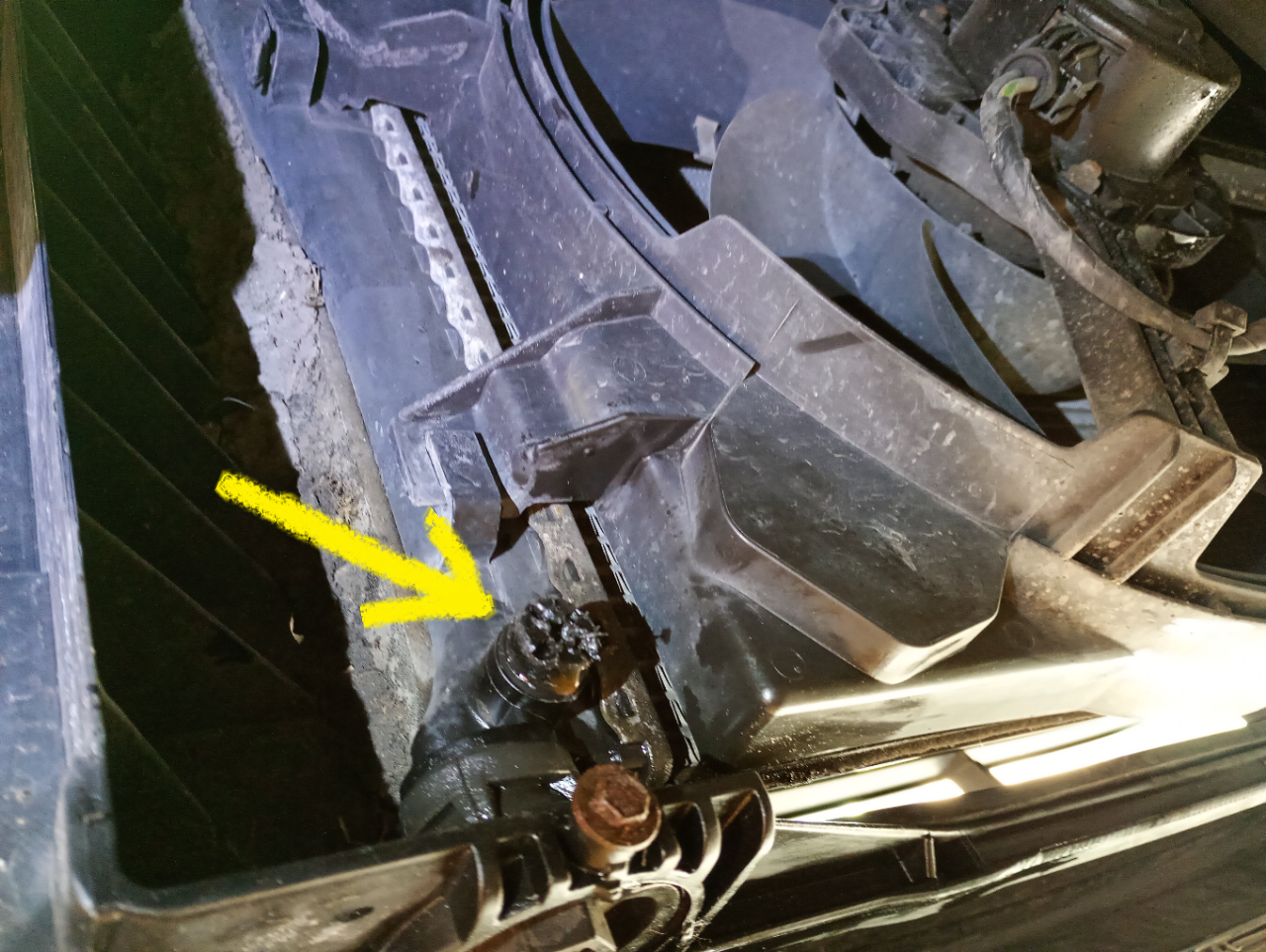

Witam was wszystkich.
Chciałbym wymienić jutro płyn chłodniczy, dlatego mam kilka pytań zanim zaczne tak cięzką operację Goście nie mogą oglądać obrazków w postach. Zarejestruj się klikając tutaj aby uzyskać pełen dostęp do forum. szukałem na forum juz nawet w innych działach wiec wiem jak to zrobić, ale nie wiem gdzie w naszych fuzjach jest ten korekGoście nie mogą oglądać obrazków w postach. Zarejestruj się klikając tutaj aby uzyskać pełen dostęp do forum. ma ktoś jakieś zdjęcie może? oraz ile litrów płynu wchodziGoście nie mogą oglądać obrazków w postach. Zarejestruj się klikając tutaj aby uzyskać pełen dostęp do forum.

Na dole chłodnicy po lewej stronie patrząc od kierowcy.

Witam
Nie ma korka.Układ odpowietrzy się sam.

1) Czy wystarczy odkręcić ten korek spustowy i płyn zleci w całości z układu?
2) Czy może pozostanie jakaś ilość jeszcze gdzieś?
3) Czy wlewając, to wlewam najpierw sam koncentrat a potem wodę destylowaną, czy już rozrobiony gotowy płyn. Czy też może być zwykła woda, zamiast destylowanej?

ad1. Ja spuszczałem płyn zdejmując dolny wąż od chłodnicy, bo korka nie było. Przed tym trzeba pokrętło ogrzewania dać na max i odkręcić korek zbiorniczka wyrównawczego. Zleciało ok 4L.
ad2. zawsze trochę gdzieś pozostanie, ale ja bym się tym nie przejmował
Ad3. Wlewasz rozrobiony. Woda kranowa ma dużo kamienia, lepiej dać destylowaną

a ten litr, który pozostał u ciebie, to nie będzie w nagrzewnicy?

Pewnie trochę w nagrzewnicy, trochę na dnie chłodnicy, trochę jeszcze pewnie gdzieś. Poza tym w zbiorniczku wyrównawczym było mało, bo mi ciekło spod termostatu.
