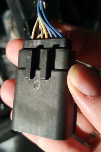

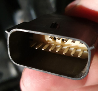

Czy ktoś wie, albo może podpowiedzieć gdzie znaleźć info jakie konkretnie przewody odpowiadają za poszczególne systemy w złączu wiązki zderzaka (wtyczka 16 pinów) w Edge Titanium 3,5 l? Tak konkretnie, to potrzebuję info na których przewodach (pinach) jest klakson, czujnik temp. i czujnik otwarcia maski.
Można gdzieś znaleźć jakiś schemat, z którego da się wywnioskować co jest czym w tym złączu?
Da się gdzieś kupić taką złączkę - może z jakąś starą uszkodzoną wiązką? Może ktoś z Was ma do sprzedania?
Potrzebuję też wtyczkę do klaksonu i do czujnika temp. zewnętrznej.
Ktoś coś?

Jeśli mogę jeszcze skorzystać z Twojej uprzejmości, to mam tu pewną wątpliwość, ponieważ wg uzyskanych wcześniej informacji z tej kostki zasilany jest klakson, a na zamieszczonym przez Ciebie rysunku nie widzę niczego n/t klaksonu. Czy to oznacza, że mój samochód to inna wersja niż ta, której dotyczy rysunek, czy też klaksony są sterowane z innego miejsca? Reszta wydaje się zgadzać, bo piny 1-3 mam "zaślepione" a Edge z silnikiem 3,5 l podobno nie ma żaluzji chłodnicy.
No i pytanie z jeszcze innej beczki - można gdzieś w sieci uzyskać dostęp do tej mądrej bazy, z której pochodzi rysunek? Próbowałem znaleźć coś w FordEtis, zapłaciłem za dostęp, ale po wpisaniu VIN mojego samochodu okazało się, że nie ma żadnych schematów elektrycznych.

Dostałeś to co chciałeś. Klakson jest z drugiej kostki małej 8 pinowej. Dwa grube kable tylko idą to nie trzeba być geniuszem elektryki.

A do czego jest reszta przewodów w tej 8-pinowej kostce? U mnie ona wygląda jakby była zaślepiona i całkowicie nieużywana, co chyba jest niemożliwe jeśli z niej jest sterowany klakson.

Piny 1, 2, 3, 4, 7 - przednia kamera parkowania
Pin 5 - wolny
Pin 6, 8 - klakson
