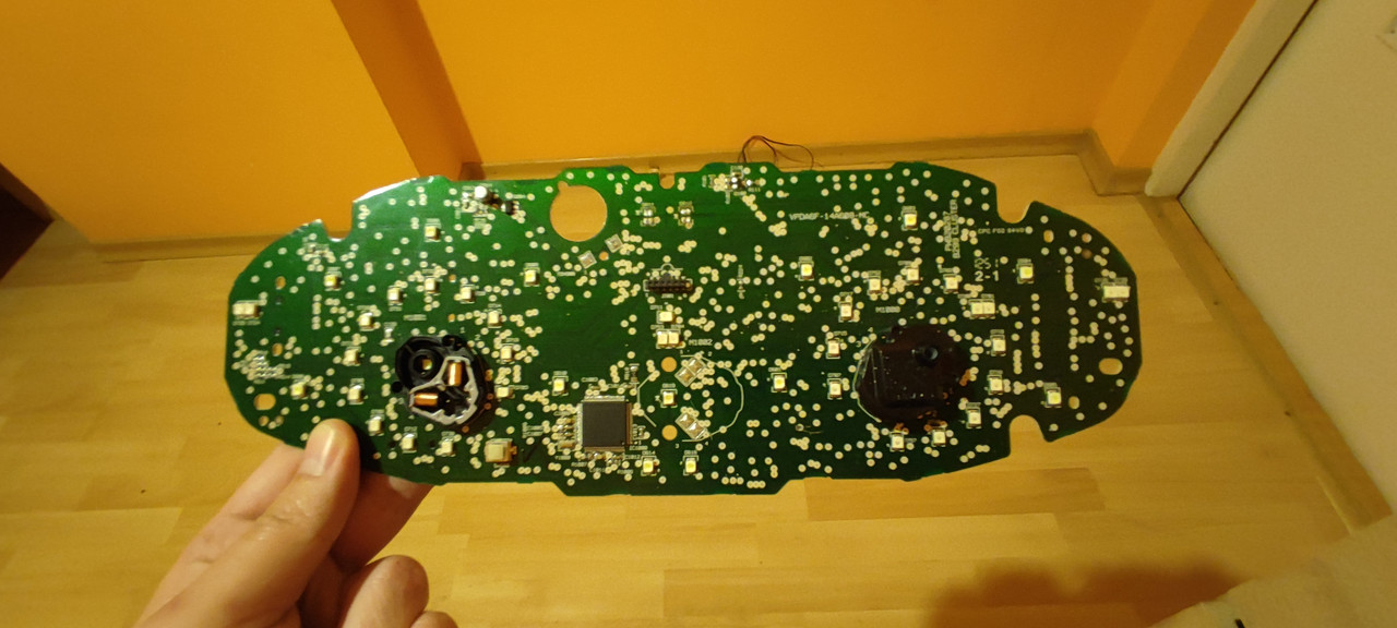

W polifcie tak wyglądają zegary, bo myślałem, że może luty, ale to jest na wcisk.
