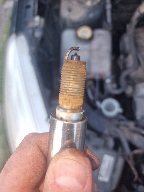

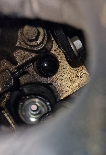

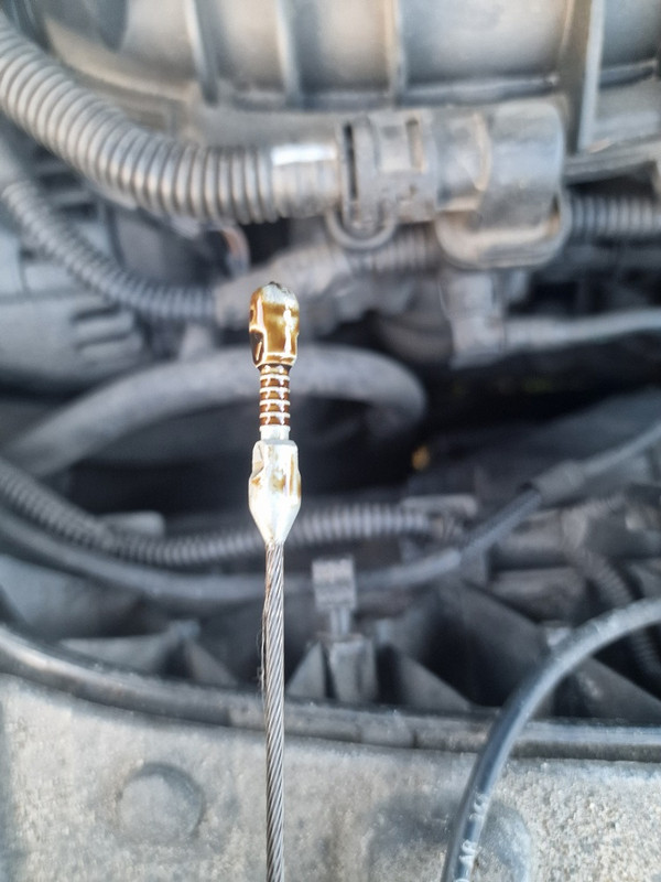

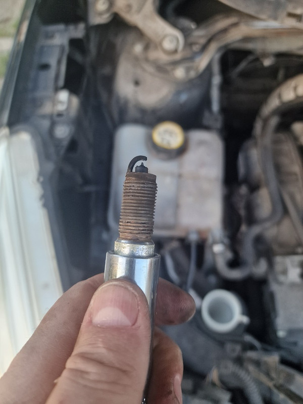

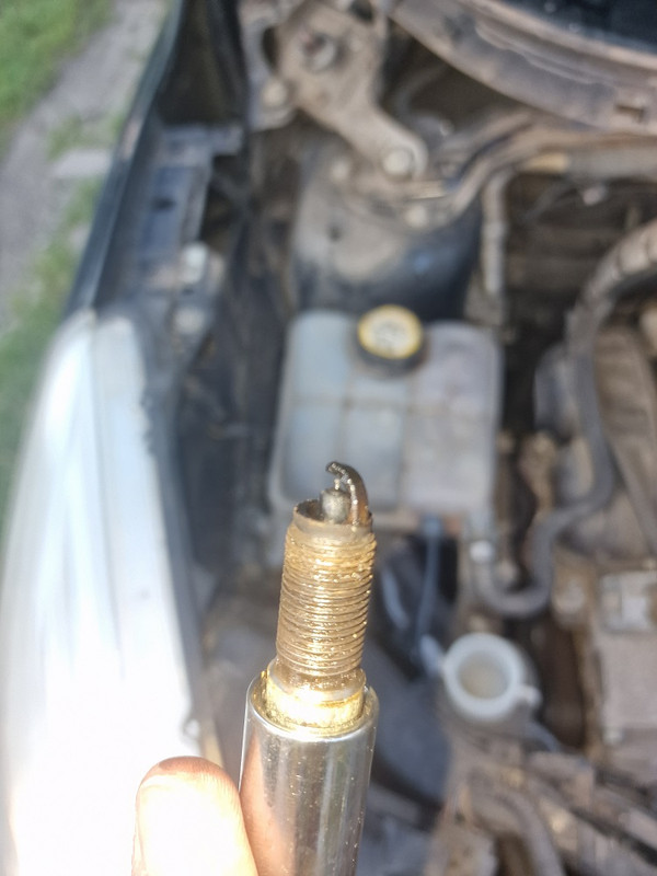

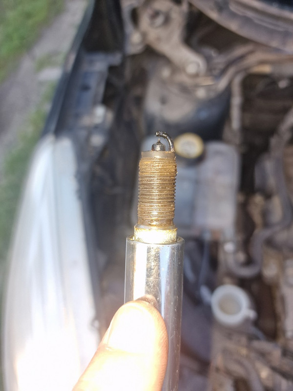

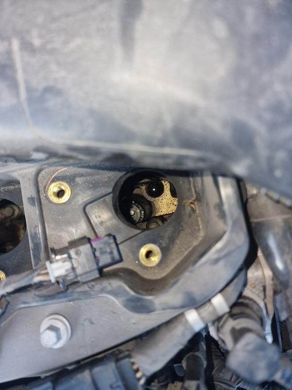

Udało mi się na pierwszy ogień sprawdzić świece.
Druga od Lewej (Left Hand Side) jest zapluta olejem. Pozostałe 3 są suche...
Dodatkowo, na górze przy pierwszej świecy z lewej (LHS) jest trochę oleju na górze.
Poziom oleju na postoju, prawie jak po ostatniej wymianie niedawno.
Dzisiaj spróbuję się dostać do pokrywy zaworów (wycieraczki i osłony podszybia trzeba zdjąć do tego... będzie masakra z ustawianiem wycieraczek niestety...-proszę mi nawet nie mówcie o znacznikach na szybie, kto nie próbował ten nie wie)
