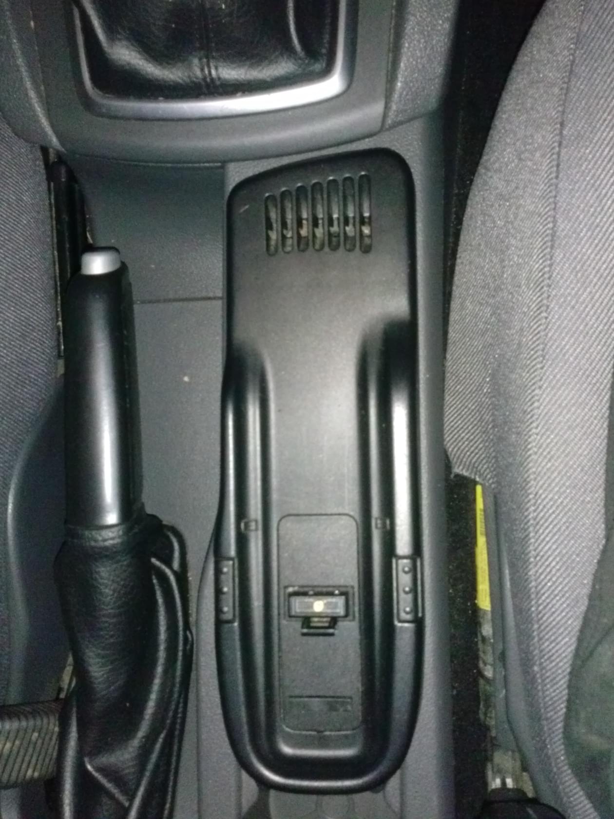

jestem od niedawna posiadaczką Forda Focusa 2005r. kombi. W moim samochodzie znajduje się (między fotelami) ta "stopka" od wbudowanego telefonu. Niestety nie mam ani książeczki Forda ani nic i nie mam zielonego pojęcia do czego to coś służy (domyślam się, że do podłączenia telefonu, ale... każdego? konkretnego? przez kabel?). Chodzi mi o to, czy jest opcja jak sprawdzić symbol tej "stopki" lub może ktoś wie na czym rzecz polega? Czy jest możliwość dokupienia jakiegoś kabla, przejściówki, żeby podłączyć smartfona do tego czegoś? Gdzie tego szukać?
Fotka mojego "ustrojstwa" wygląda tak:
Z góry dziękuję za informacje.

@[Tylko zarejestrowani użytkownicy widzą linki. ] jest to zestaw głośnomówiący i "kołyska" pod konkretny model telefonu. Z tego co widzę brakuje Ci wkładu "kołyski", na który wchodzi konkretny model telefonu, niestety starsze modele. Pod spodem jest oznaczenie w/w wkładu kołyski, ale jego niestety nie ma na tej fotce.
Daj maila, to Ci prześlę pdf-a z interesującą Cię rozpiską wkładów pod konkretne dostępne modele telefonów. Zawsze możesz dopytać w ASO Forda jakie wkłady kołyski posiadają w sprzedaży, ale podejrzewam, że cena zaporowa i gra nie warta świeczki.

Dzięki @[Tylko zarejestrowani użytkownicy widzą linki. ] za odpowiedź. No trochę mnie naprowadziłeś na trop, jednak jeśli jest opcja, abyś podesłał mi cokolwiek pomocnego w tym temacie na maila to byłoby bosko. Zaraz podeślę Ci wiadomość prywatną z moim mailem.
Mówisz, że gra nie warta świeczki. A powiedz czy to "ustrojstwo" da się jakoś wyciągnąć (i dzięki temu zyskać miejsce na kubek? Bo chyba tam jest taka druga dziura, nie?).

Tak, da się. U mnie w Mondeo należy wyszarpnąć z czuciem razem z osłoną/obudową popielniczki i zapalniczki. Trzyma się na zaczepach jedynie.
Na mailu masz PDF-a.
